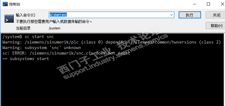

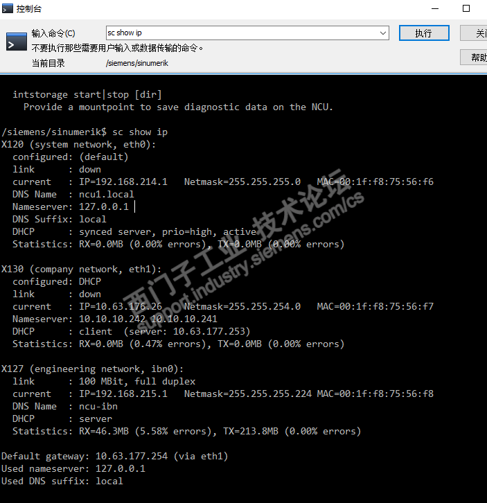

使用TOOLBOX光盘中的NC卡tgz文件恢复了NC卡,试验了2个版本,4.85和4.95,使用VNC-Viewer的5900端口可以看到卡上HMI画面,但没有远程操作权限。通过X120和X127端口连接一样的效果。想通过5906端口进入网络中心看看,WinSCP使用终端控制发送命令 SC START SNC,想打开网络中心,无法打开,2个版本都一样,是哪里设置不对? 网络是有的,

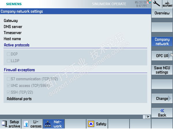

还有个问题: 使用4.85的operate for PC软件,发现没有公司网络的按钮,下面这个图片是网上找到的,我安装的operate for PC软件没有上面的company network这个菜单,OPC 菜单是有的。是哪里的问题?
