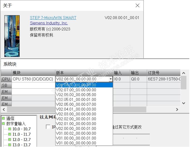

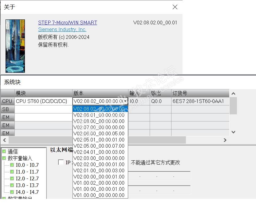

感觉200smart V2.8的版本更新节奏加快了,似乎不到半年时间就更新了三次
编程软件STEP 7-MicroWIN SMART V2.8发布了三个版本:
V02.08.00.00>>V02.08.00.01(sp1)>>V02.08.02.00(sp2)
S标准版CPU固件 V2.8 也发布了三个版本:
V02.08.00.00>>V02.08.01>>V02.08.02
STEP 7-MicroWIN SMART   V02.08.00.01(sp1)最高只能选V02.08.00.00的固件
STEP 7-MicroWIN SMART   V02.08.00.01(sp1)能选V02.08.00---V02.08.02的固件
除V2.8有更新文档外,相比于V2.8,sp1和sp2更新了哪些内容呢?
