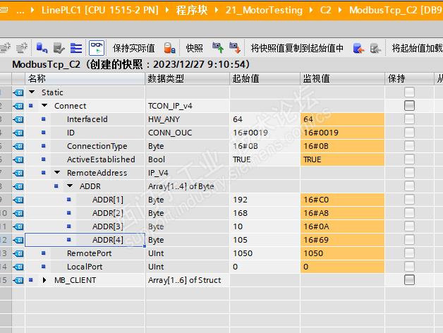

这个是参数设置。用Modbus TCP调试助手 给上位机发送报文,上位机是可以收到的,没问题,到PLC这里就一直报错80C3
