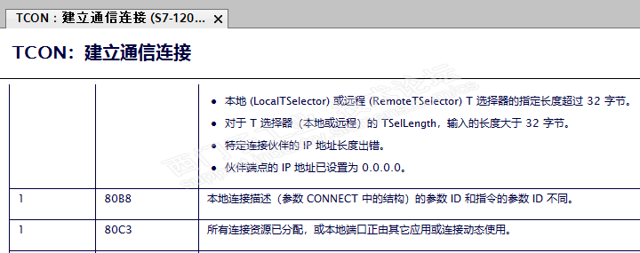

以下是引用Siemens_PLC编程精英训练营在2024-04-15 11:36:49的发言 >3楼
MB_CLIENT内部是通过调用TCON来建立连接,有些状态码需要在TCON帮助里查看
1、您检查一下本地端口设置是否正确
2、有条件的时候把CPU重启一下
状态码7004  7005  80C3 循环显示
