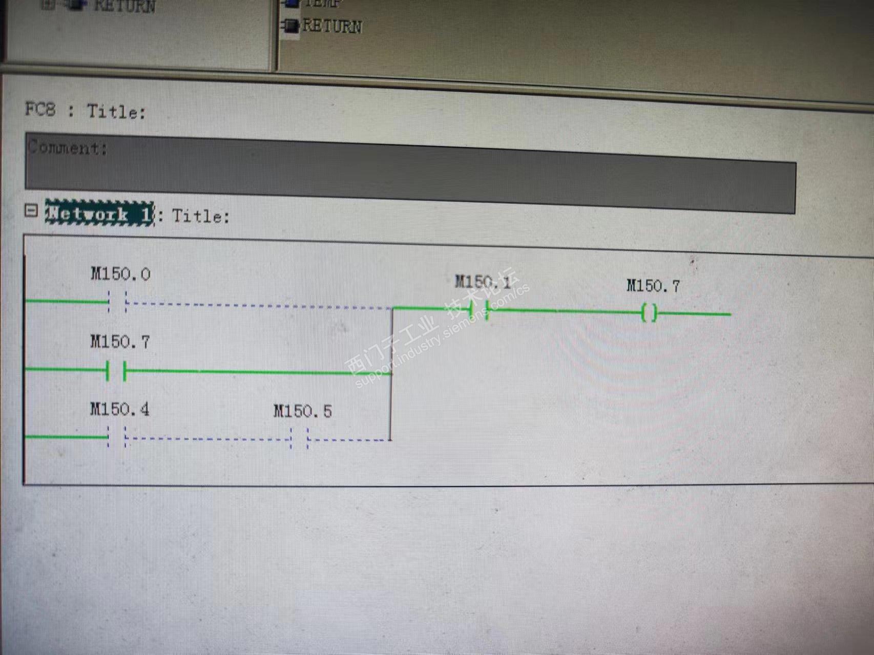

以下是引用锋言锋语在2024-04-13 11:58:04的发言 >16楼
有结论了吗?  后续如何?
以下是引用白果在2024-04-13 11:18:57的发言 >15楼:换一台机 CPU 315...
引用15楼详细内容:
换一台机 CPU 315-2DP 6ES7 315-2AH14-0ABO V3.3,仍是M区地址测试,未见异常。下图:
机列2: CPU 315-2DP 6ES7 315-2AH14-0ABO V3.3
反复短时测试:输出位的“常开点”放在第几行都没有问题。(下图)
