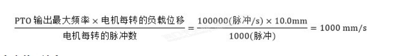

最大转速:这也是一个重要参数,用来设定电机最大转速。最大转速由PTO输出最大频率和电机允许的最大速度共同限定。
以mm为例进行说明:
在“扩展参数”“机械”中,用户定义了参数“电机每转的脉冲数”以及“电机每转的负载位移”,则最大转速为:
