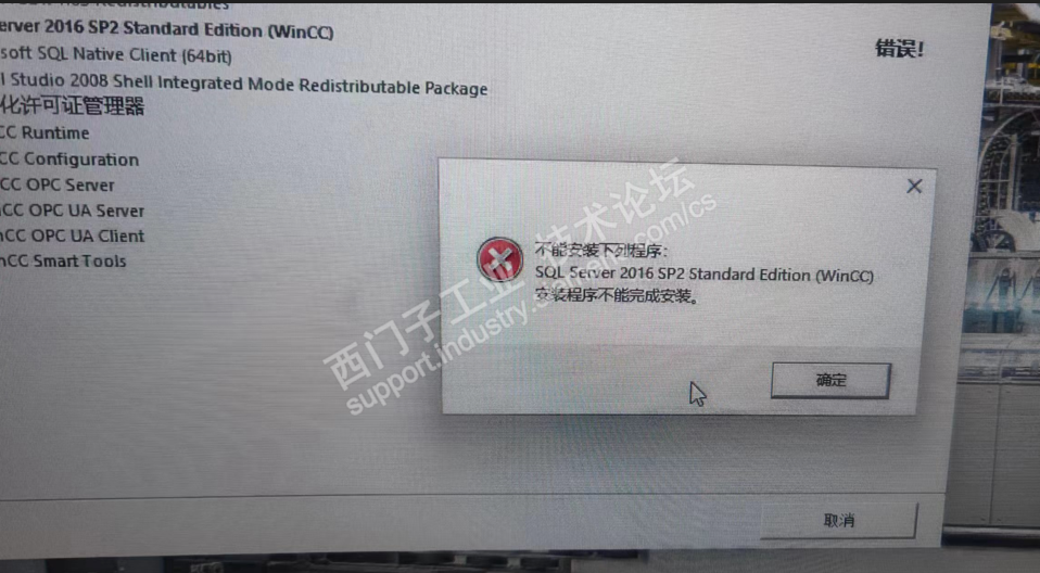

之前有一台电脑装的是WINCC 7.5 SP2,由于出现不稳定现象,因此考虑重装电脑。但是在安装到SQL的时候出现了“不能安装下列程序”的错误。
然后经历过不下20次的WIN11系统重装,包括PE/GHOST/系统直接安装/各种WIN11版本的尝试,均发现WINCC到安装SQL的步骤死活过不去,期间也尝试了直接单独安装SQL也是安装不上。最终无奈改为WIN10系统发现WINCC又可以正常安装了。

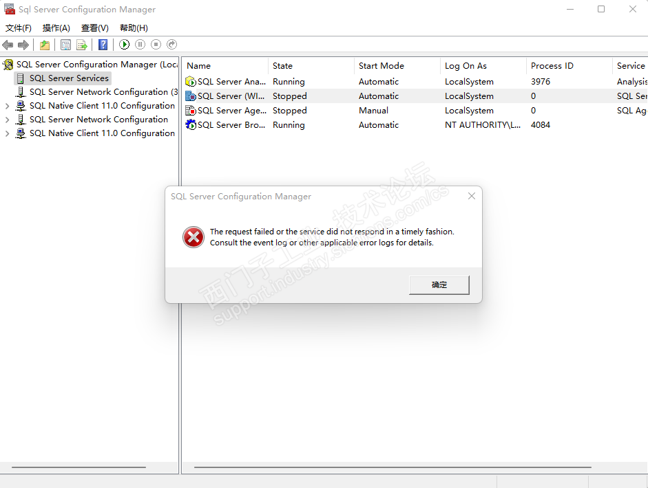

是这台电脑的硬件问题导致WINCC无法在WIN11系统环境下安装吗?但是最开始的时候这台电脑是正常安装成功的,最关键还有3台电脑配置和其一样,在WIN11系统中安装WINCC也是正常的,那么为何这台电脑死活不能安装呢?由于我有其他硬件配置一样的电脑,于是我尝试将其他电脑的GHOST恢复到出问题的电脑中,但在打开WINCC的时候死活无法打开。检查Sql Server Configuration Manager 发现WINCC的SQL Server服务无法运行。
经过大量不断重新安装的尝试,最终将问题怀疑到硬盘的兼容性上面去。去市场买了块SSD硬盘,去除原硬盘,最终毫无意外的WINCC安装成功了,运行也一直正常。
那么最终的问题还是出现在这块硬盘上。过了一段时间后,我将这块硬盘装在其他电脑上(不一样的硬件),重新安装WIN11系统,安装WINCC,同样的卡在SQL无法安装!但是毫无疑问这块硬盘是好的,其他任何软件安装运行均无问题,只是WINCC的SQL无法安装,或者克隆后SQL也无法开启服务。
最后,我在PE系统下直接通过硬盘克隆的方法又克隆了一次安装好了的系统,毫无疑问,在其他硬盘里WINCC启动正常,SQL服务开启正常,但在该硬盘下,SQL服务始终无法正常开启。
