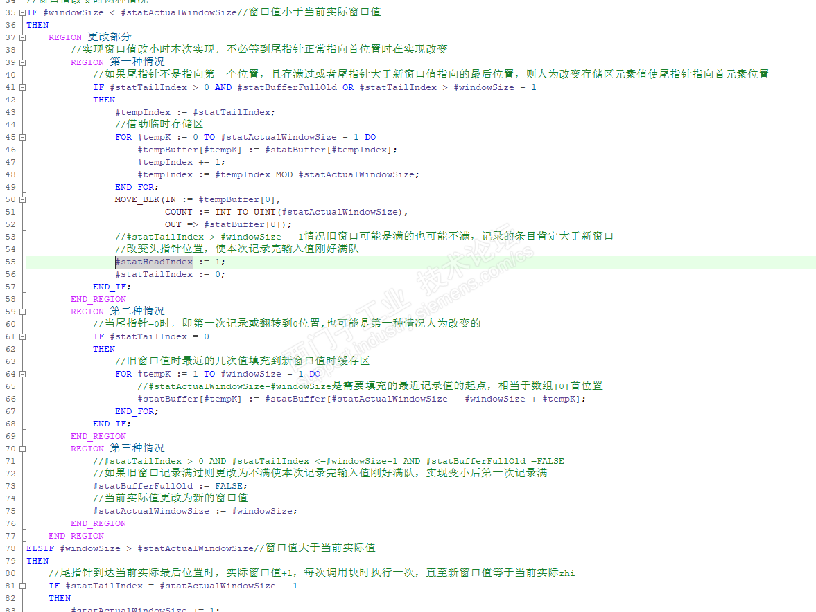

回复:中值滤波算法,对窗口值变小的处理,想在本次执行程序里直接改变
手机用户20200713P8PF20
    9
注册时间:2020-07-13
发布于 2024-04-17 13:45:39
2楼
程序有点改动,在第一种情况下改变头指针
