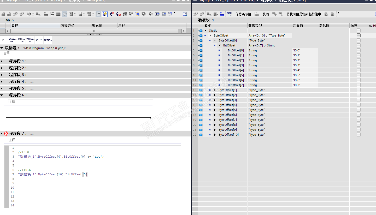

没啥好办法,只能自己先定义好每个变量的名称写到字符串里,然后通过查字典的方式获取变量名
