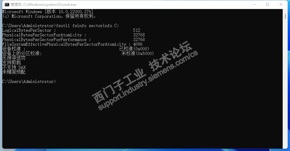

以下是引用城外之人在2024-04-18 08:30:14的发言 >7楼
上面链接中提到的T1800,它的解释是这样的:
可以通过指定跟踪标志 1800 开始SQL Server。 有关详细信息,请参阅 DBCC TRACEON。 默认情况下不启用此跟踪标志。 跟踪标志 1800 强制SQL Server使用 4 KB 作为所有读取和写入操作的扇区大小。 在物理扇区大小大于 4 KB 的磁盘上运行SQL Server时,使用跟踪标志 1800 将模拟本机 4 KB 驱动器,这是SQL Server支持的扇区大小。
你检查一下,你的C盘物理扇区是多少?
控制台命令:
fsutil fsinfo sectorinfo C:
这是我的硬盘信息。
如果是扇区问题,硬盘克隆应该就已经可以解决该问题了。
