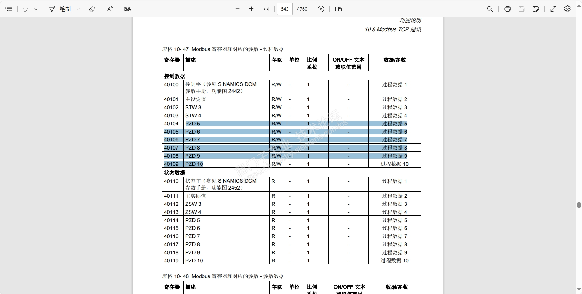

想请教下各位大佬,我也是第一次做6RA80的TCP跟其他PLC通信,我想通过MODBUS通信来写入参数来调整他的速度和启动电机包括读取电流跟转速,但是看的不是太懂这个表格,没有写入速度什么的,求大佬解决。
