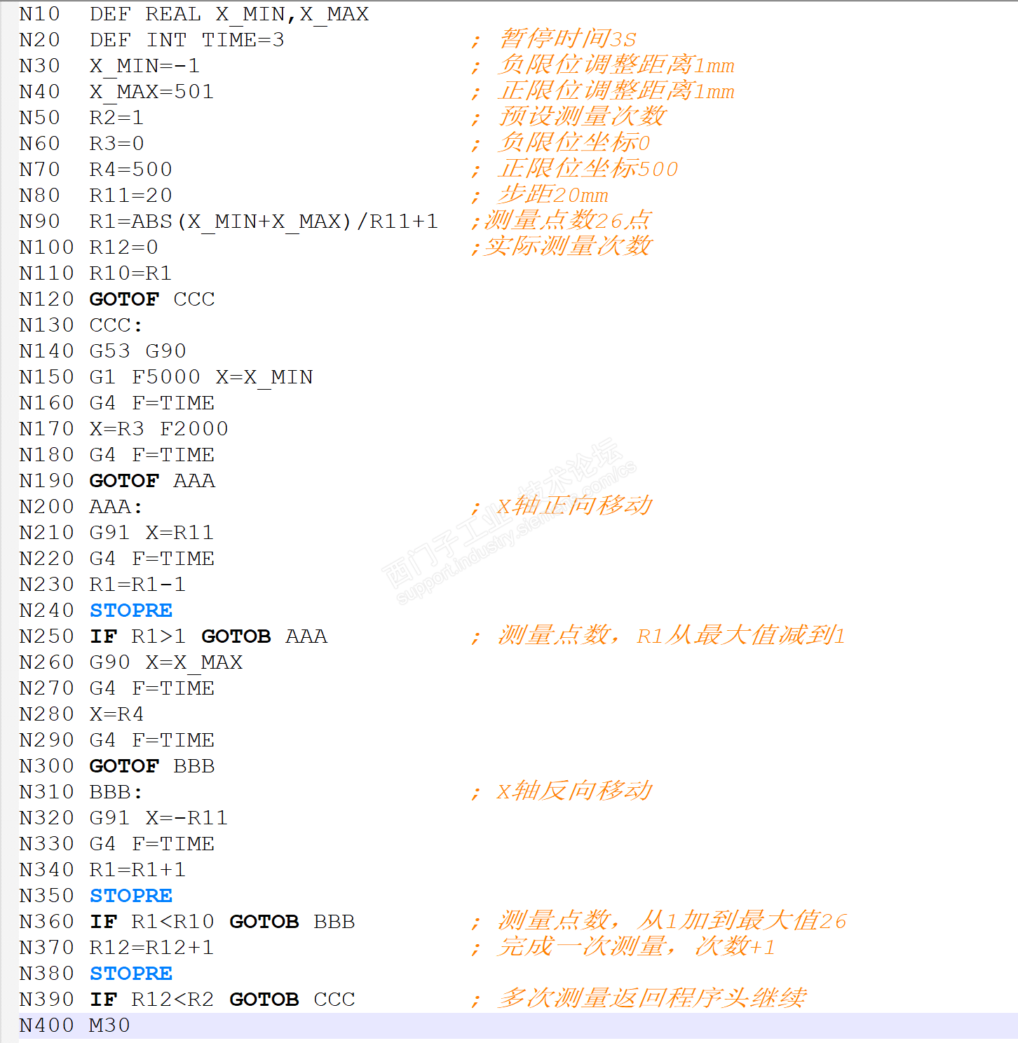

回复:简明调试手册中 激光干涉仪测量示例程序
Peak_Wong
    25
注册时间:2021-10-14
发布于 2024-04-18 11:15:08
11楼
我觉得这个程序应该这样写,各位看一下是不是啊?
就是CCC:前面少了一个GOTOF CCC
