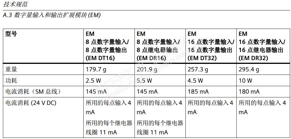

如上图,
电流消耗(SM总线),来自CPU模块的背板总线5V供电。
电流消耗(24V DC),输入点4mA/点,由输入开关量的电源供电(一端接入输入公共点xM接点);
                                    晶体管输出,最大750mA,由输出负载的电源供电(接入xL+/xM接点)
                                    输出继电器线圈11mA/点,由模块供电电源供电(模块接入点 L+,M)
功耗,指的是什么呢?由谁供电?

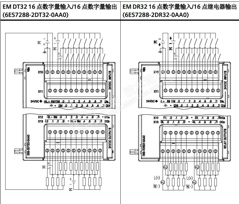

如下图,继电器输出模块需要外接24V电源(模块接入点 L+,M),供线圈使用。
             晶体管输出模块只需要接输出点的负载电源(接入xL+/xM接点)。
那么,晶体管输出模块是否需要外接24V电源才能工作?有三路24V外接电源(3-5组 xL+/ xM),这三路供电可以来自不同电源吗?
