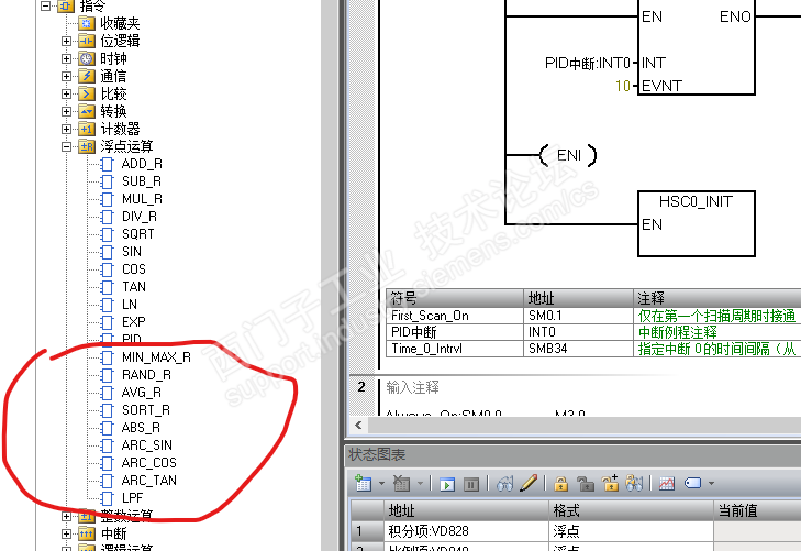

就我的使用情况,更新了一些新功能:
数学运算指令,浮点数和整数运算增加了数组的峰谷值查找功能,并返回峰谷值索引;该功能仅针对固件升级到2.8版本的CPU可以使用;
高速计数器增加了频率测量功能,这也必须将固件升级到2.8。
频繁发布版本,也都是针对升级2.8固件后出现的bug。
