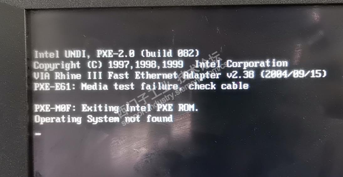

以下是引用小乔出家了在2024-04-18 08:49:49的发言 >0楼
840d pl 系统 带PCU50
启动时报错   1 “pxe-e6”检查电缆。
                    2“Pxe-M0f”
是硬盘坏了嘛。还是什么?怎么处理啊。
1、硬盘坏了,概率最大;
2、硬盘内系统引导文件丢失;
3、PCU50后面的硬盘工作模式旋钮被扳到运输模式了;
4、PCU50本身和硬盘排线问题
