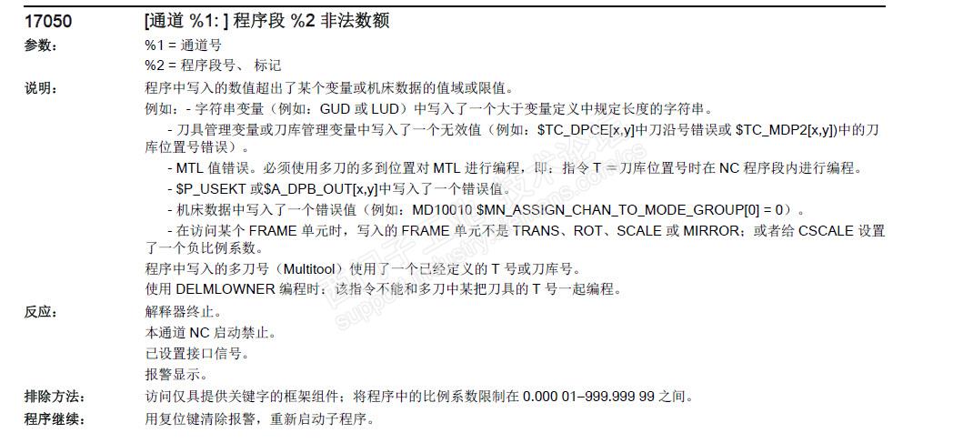

回复:偶尔出现非法值报警(17050 ),可以解报警为什么会出现这个报警,该如何解决

参考的报警信息
