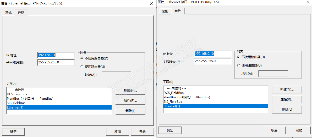

以下是引用面条先生在2024-04-19 16:48:13的发言 >4楼
虽然CPU地址,下次停机可以改成其他的。但是不知道这样会不会影响通讯,现在CPU的X8口通讯,偶尔会延时很大几十秒甚至几十分钟?
以下是引用lu_zhao_long在2024-04-18 17:59:09的发言 >3楼:刚才试了一下,确实...
引用3楼详细内容:
刚才试了一下,确实如你所说!!!!  如截图中左侧属性框所示。
然后我又做了一个测试:
我把 IP 地址由 192.168.1.1 改成 192.168.0.10,然后就可以保持不变了。如截图中右侧属性框所示!
这样我也就明白了我的项目中为什么没有遇到过这种问题呢!原来是我没有使用 IP 地址 1 的缘故!
以下是引用面条先生在2024-04-18 16:54:13的发言 >2楼:不只是冗余系统,单...
引用2楼详细内容:
不只是冗余系统,单CPU系统也存在这个问题
只要X8口不是192.168.1.1网段的,X5口就不能设置192.168.0.1,就会自动改变为192.168.1.1
我做的两套 AS(一个 410E,一个 410 Smart),都是跨两个网络:公共的 PlantBus(连接 WinCC Server 用),然后是一个 DCS_FieldBus,一个 SIS_FieldBus。
到目前几个月过去了,还没有出现你所说的情况。
所以,可能你需要检查你的 X8 端口所连接的网络。
