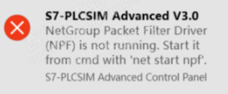

好久没用S7-PLCSIM Advance V3,报错解决问题记录,求加精
一、使用时出现提示:
二、通过搜索问题得知缺少Winpcap文件
下载链接  https://www.winpcap.org/

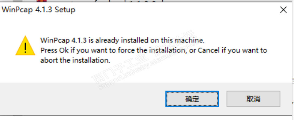

三、安装时提示高版本已经安装过 可能与S7-PLCSIM Advance V3不兼容
四、解决办法如下
一、win10安装winpcap4.13时提示如下:
WinPcap 4.1.3 is already installed on this machine.
Press Ok if you want to force the installation, or Cancel if you want to
abort the installation.
明明卸载过了,应该是没有卸载干净
解决方法:
删除下面的文件即可
  c:\windows\system32\Packet.dll
  c:\windows\system32\drivers/npf.sys
  c:\windows\system32\WanPacket.dll
  c:\windows\system32\wpcap.dll
  c:\windows\system32\pthreadVC.dll
其实我只删除了packet.dll和wpcap.dll就可以正常安装3.01了。
