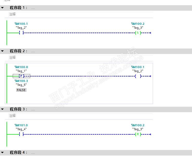

我理解中不应该被置位的,实际被置位.
以为扫描过来时第一个程序段不成立,到第二个程序段接通一个周期,当次扫描结束,下个周期依然如此,怎么会接通呢,望老师傅解答下
