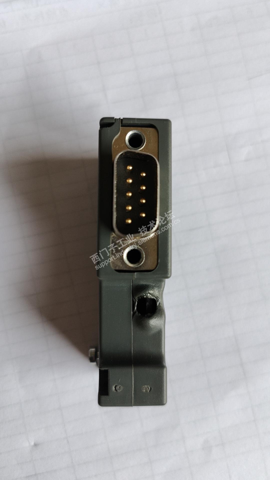

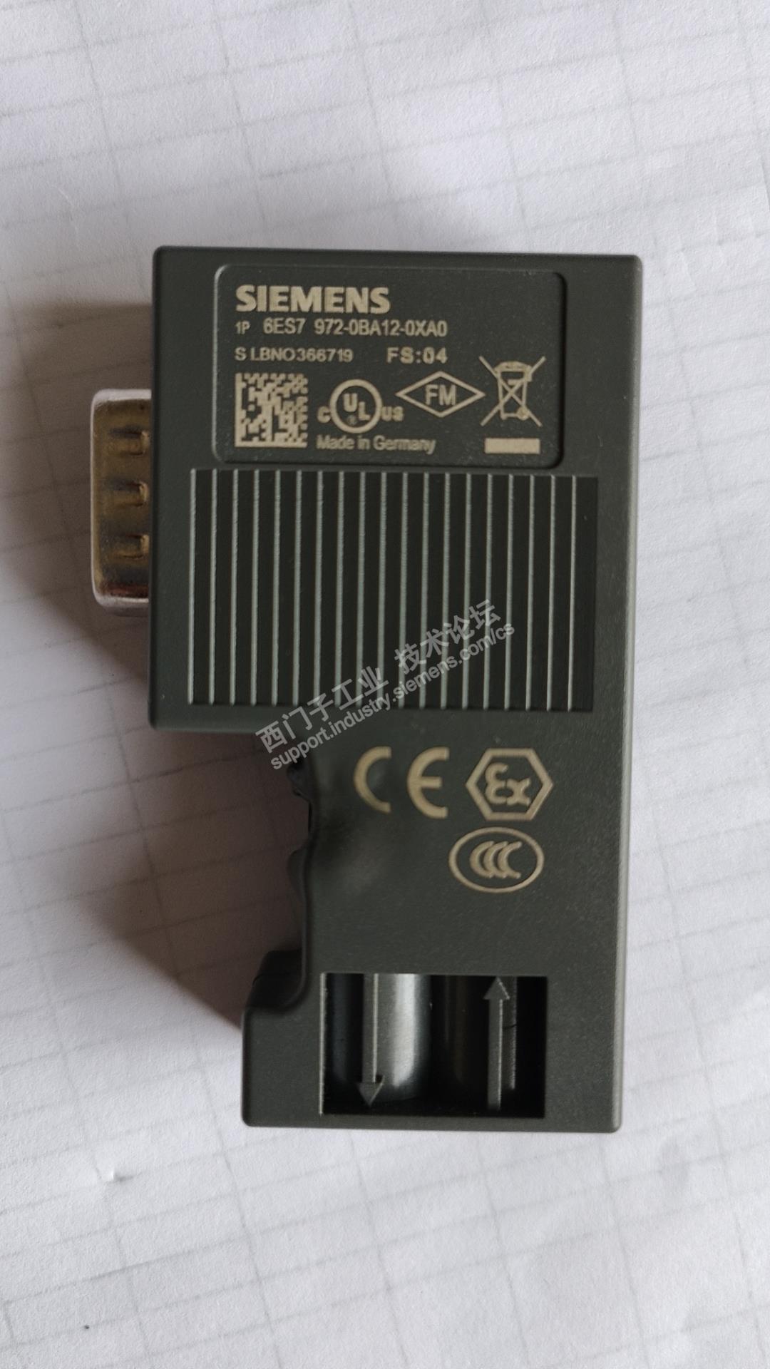

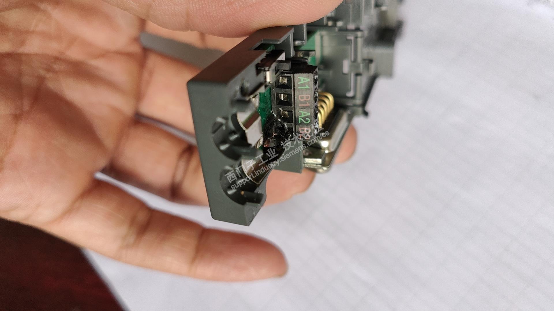

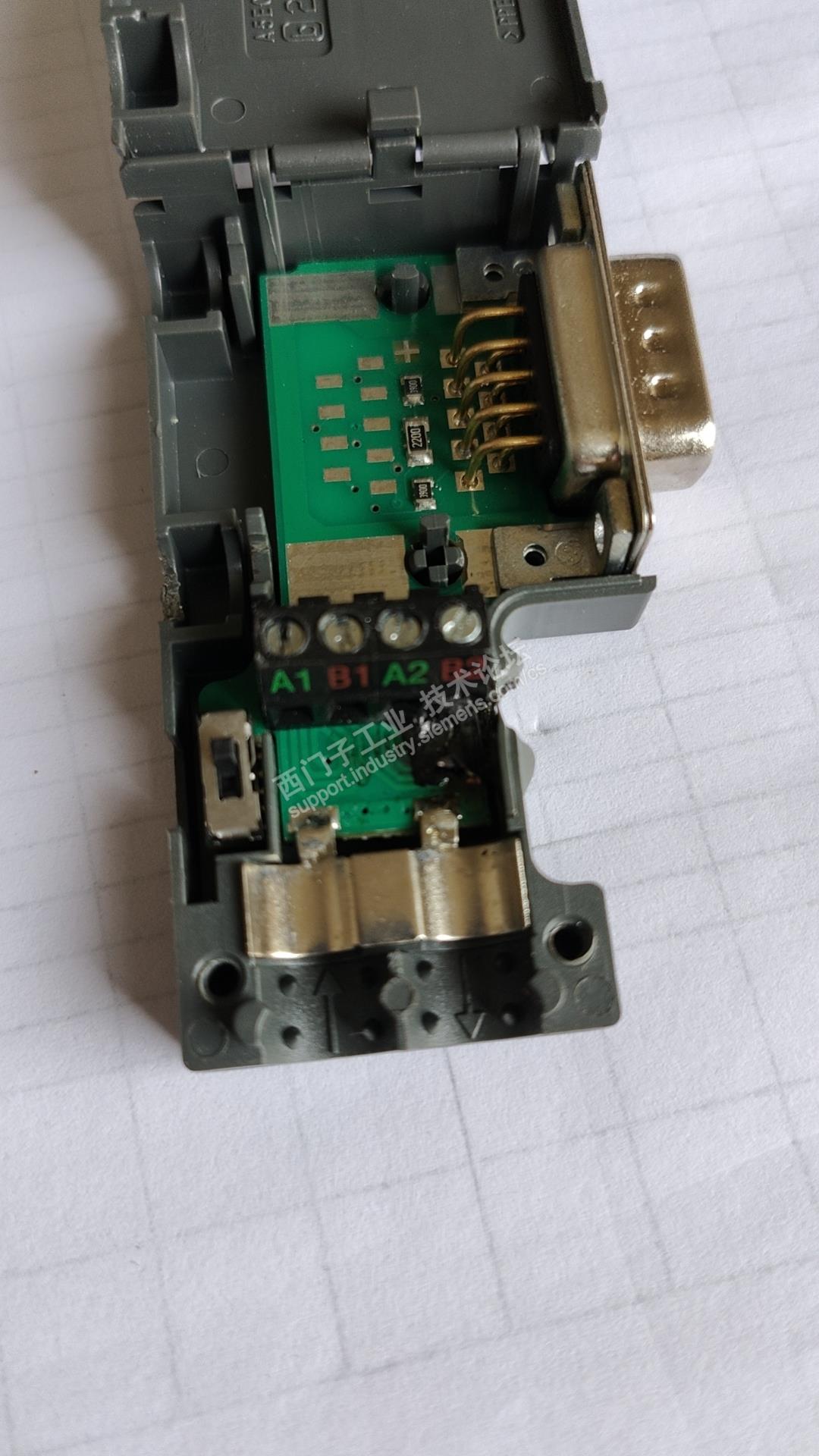

这次遇到烧坏DP网头的是,红色线与线路板烧坏,这个情况无法判断是哪里过来大电流。上一站的DP网哪都没有烧坏,下一站的DP网头网线也是哪都没事,只是下一站的变频器电动机烧坏了。难道是电动机坏,装置过流,导致CUVC採样板出现大电流?,这台变频器都是一拖三,一个变频器带三台电机,只想到这个可能,
