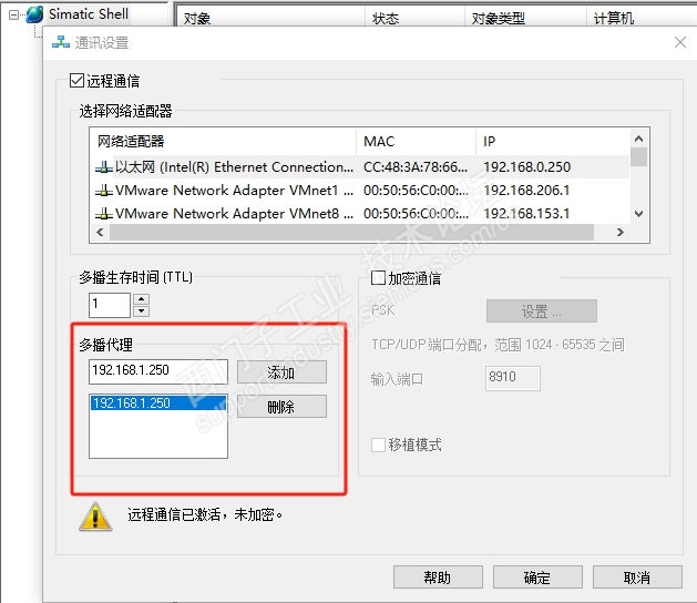

WinCC跨网段连接PLC,除了需要交换机设置路由外,还得在WinCC的Simatic Shell里面设置多播代理,也就是把PLC的IP地址填入多播代理列表里面
