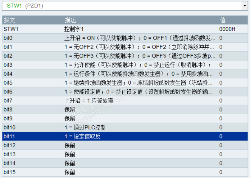

回复:1200和汇川is620-rt走PN通讯,1号报文,这个问题请大神指教,多谢!

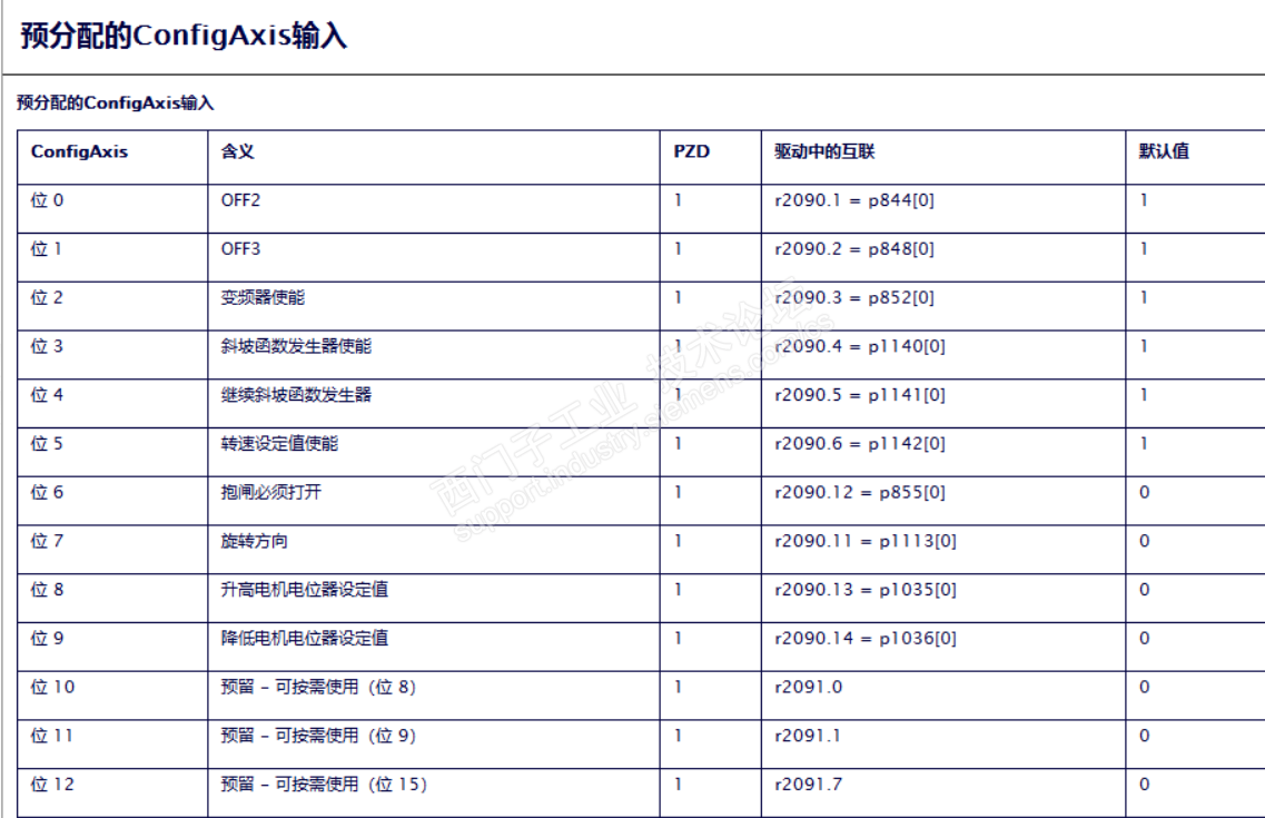

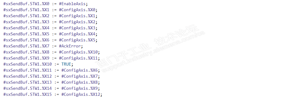

楼主应该看下Sina_Speed功能块中ConfigAxis管脚与PZD1的对应关系。
