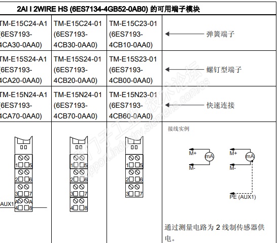

回复:ET200SP模拟量模块6ES7134-6HD01-0BA1如接三线制电流型传感器
明易
    49
注册时间:2020-12-15
发布于 2024-04-23 11:39:43
7楼
最近将一个三线制传感器,电流输出的接到ET200s的两线制模块上,传感器是外部供电,输出接到模块的M-。下图是模块手册给出的接线。看是否可参考
