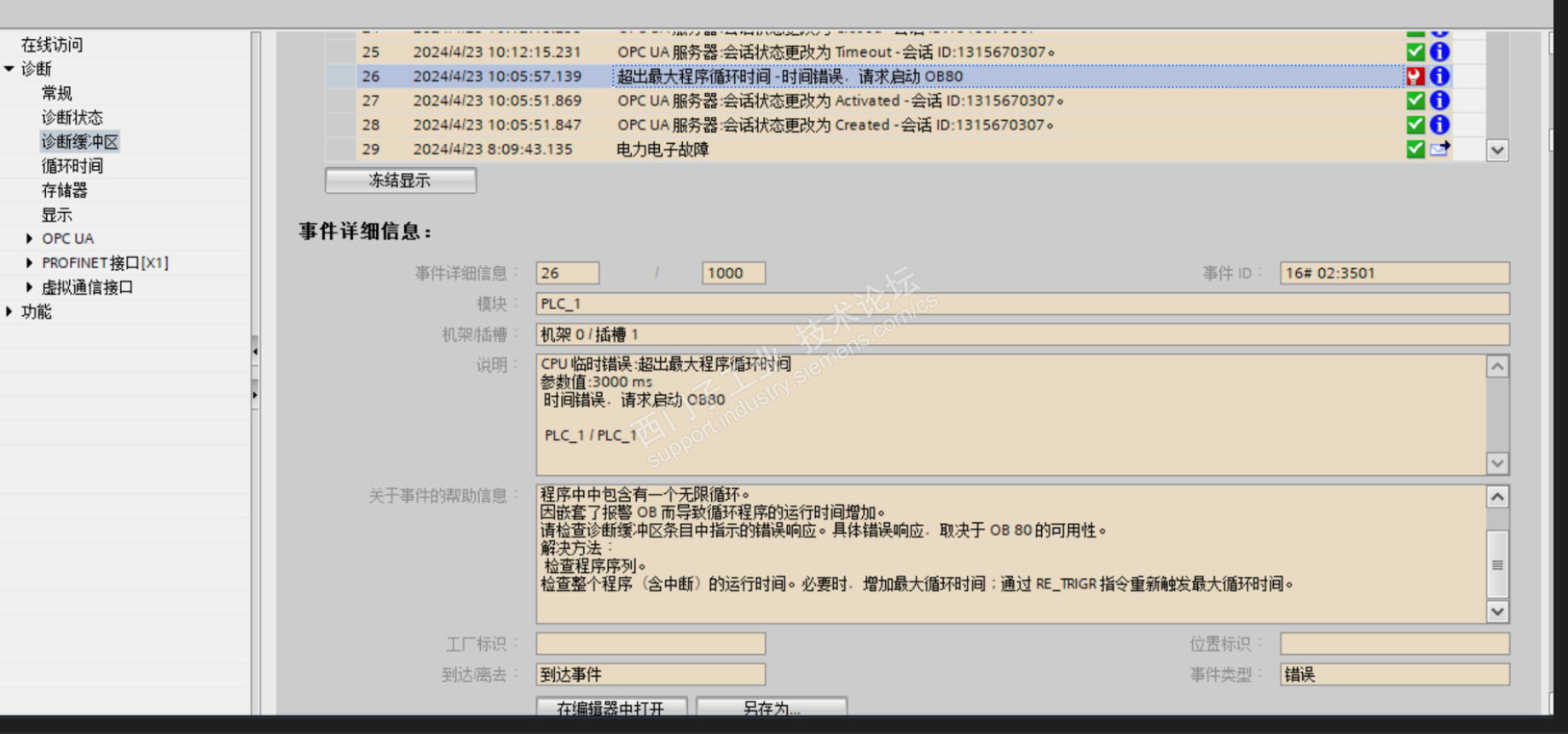

请问有遇到过超出最大程序循环时间-时间错误,请求启动OB80 问题的兄弟吗?如何解决?
