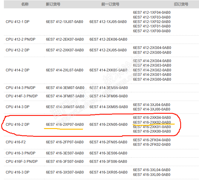

6ES7416-2XP07-0AB0能代换416-2XK02-0AB0模块吗
我没看书,我觉的应该是能替代,但不能替换
替代需要从新组态,替换直接换就行,可以这样理解吧
继续研究查找相关说明书,发现应该是可以互换使用,待有时间试一下。好了我会来给大家分享的。谢谢大家的支持。
