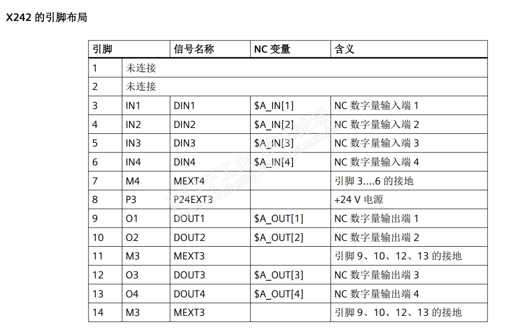

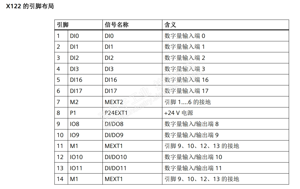

PPU271.4 的X122 X132 X242 X252对应的PLC地址是多少呢?在哪能查到?
