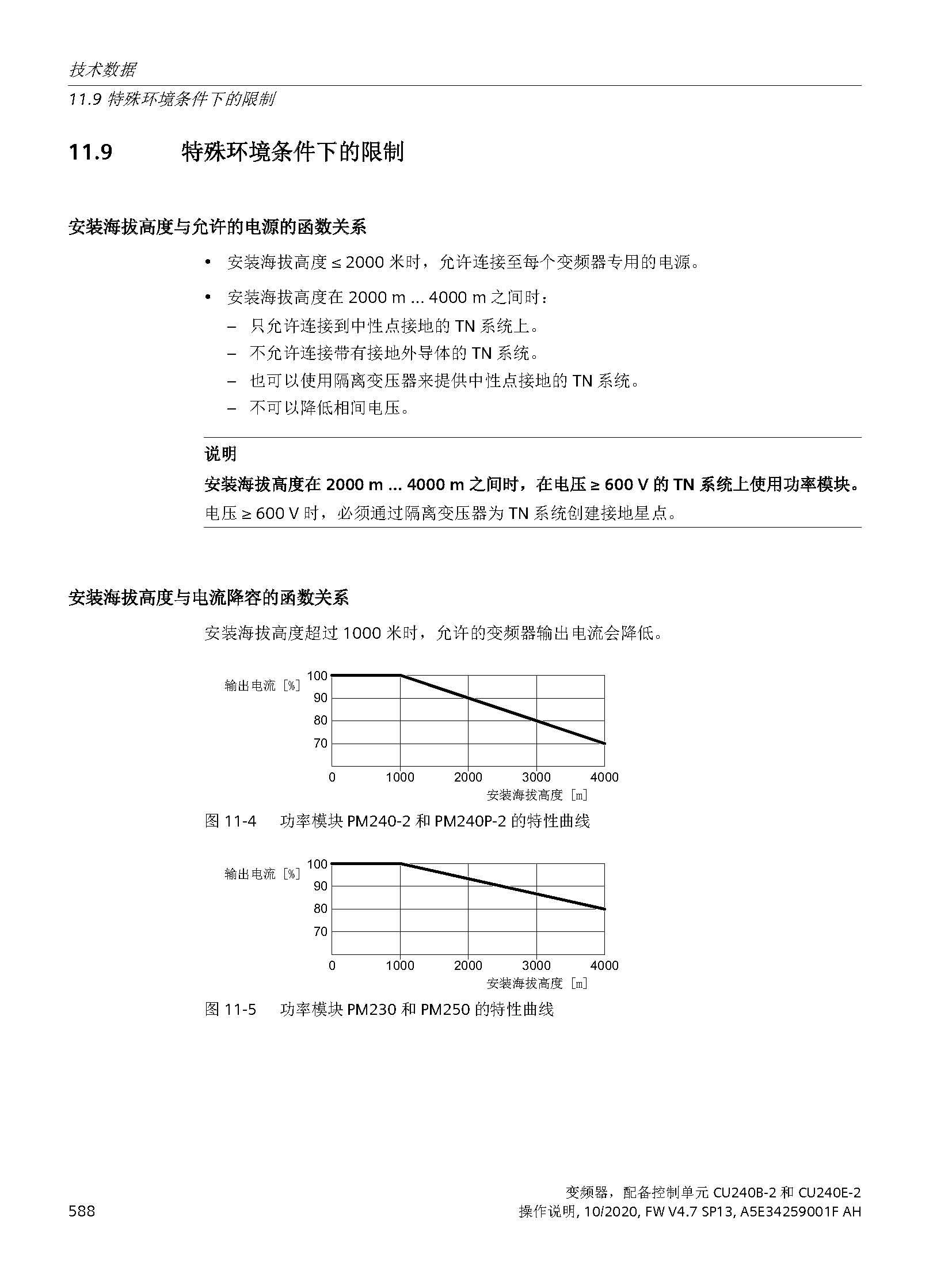

回复:5300海拔,风机额定功率12KW 变频器选什么型号?供电电压380+-百分之15

这个问题比较棘手。需要直接咨询官方技术支持了。
按照西家传动的通用型变频器的要求:
4000米的海拔高度是极限了。你的需求超了1000多米的高度。还要降容的。按照曲线的延长线继续,估计降容至55%了。而且对电网的接地形式也有要求。对电压的幅值也有规定。
