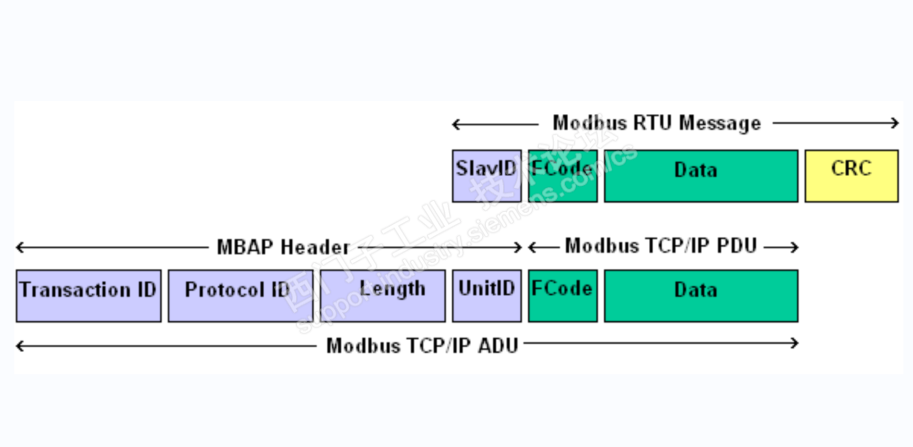

MB_Client里面的Modbus是没有校验码的

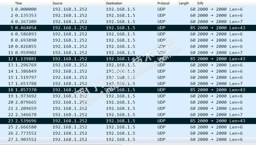

在串口侧监控不能直接说明问题,需要同时看TCP侧的抓包,而TCP的监控就比较麻烦。

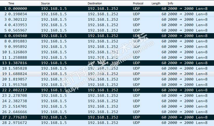

下图是用UDP携带的ModbusRTU报文,监控就非常容易。与串口一侧的报文对比非常轻松。
询问报文8字节,从5号站地址1开始读19个寄存器的数值。从站回复43字节,其中包含38字节的数据。是不是很直白。
这就自己打造以太网与串口之间透传路径的好处。
