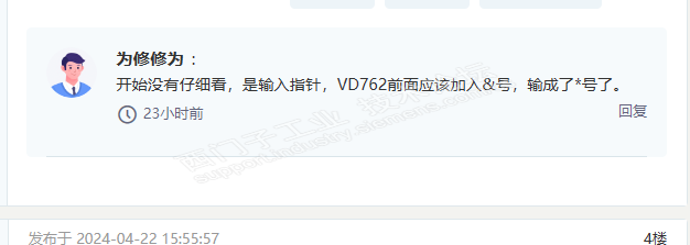

回复:这是正常现象还是BUG?

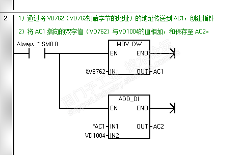

常用的 建立指针不是在VD###(如:VD762)前面加&。而是在VB###(如:VB762)前面加&
