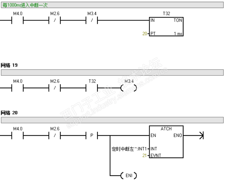

以下是引用芳季在2024-04-25 14:49:00的发言 >1楼
你所谓的初始化中断,只是连接好一个中断程序和事件。在任何地方都可以做这个连接。只要在你希望发生之前连接好就可以了。
归档没用过。不能回答你。
eni。只要你希望响应中断,就可以执行。它和disi好像s和r,是一对的。执行一下就可以不用再执行,长期有效。长期连续执行和仅仅执行一下,是没有区别的。

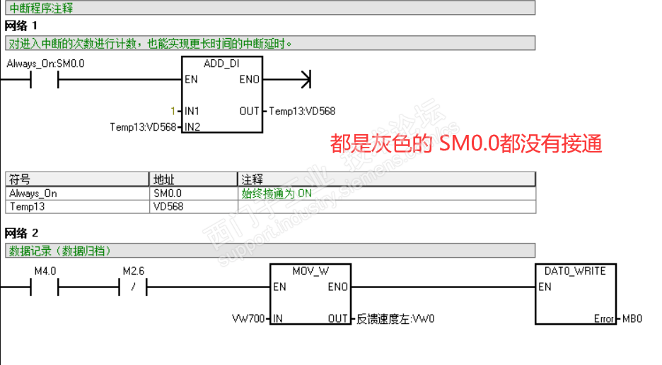

那为什么我把这三行放在子程序当中,
其对中断事件11进行了触发(初始化成功),回到其对应的中断程序在监控模式下是一片灰色呢?
按照您说的中断初始化放在那里都能够连接的话。究竟是出了什么问题导致在这个中断程序里面连sm0.0都无法接通?
