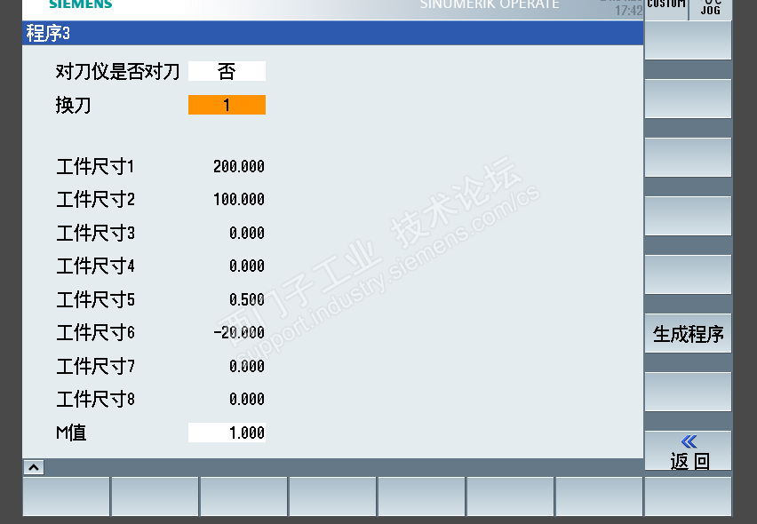

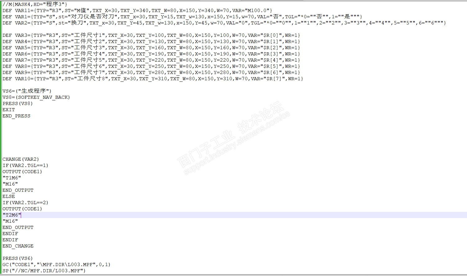

我想判断换刀的框架选择多少时,文件生成的程序换刀命令对应,但是现在不管选几号刀,他都是只执行最后一个变量的值
