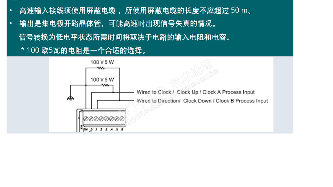

老师好,请问下这个高速计数器使用下拉电阻,可以防止脉冲失真,这个是什么意思,谢谢
756
2024-04-25 21:39:28
老师好,请问高速计数器章节讲解中,这里说了一个使用下拉电阻的使用方法,这样做的目的可以防止脉冲失真,这里是什么意思?谢谢,
