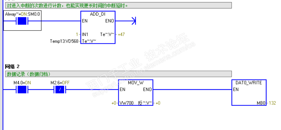

我尝试了,是我之前定时中断程序部分常开写成常闭了,导致其无法进入中断程序。现在修正过后中断程序里面确实有能留,但是在中断程序里的数据归档子程序会返回错误代码Error132,也就是指令访问存储卡失败,如下图:
不懂是因为什么原因导致无法写入到外部存储卡,如果是在子程序里面,调用数据归档子程序是完全没有问题的,没有出现这种错误。放在中断程序里面的数据归档就会出现Error132错误。

因为没有调用(扫描)就灰色。仅仅在中断事件这时候扫描过一下,然而,电脑也捕捉不到。所以长久以来都是灰色。
你试试一个定时中断。把定时时间从255缓慢调整到1毫秒。就会发现到了某一些值,例如10毫秒,中断程序就显示“正常”蓝色能流了。
你试,也许我描述有错。
这个速度太快了,不要说内存卡和PLC来处理,就是电脑工控机来记录也是够呛的。
