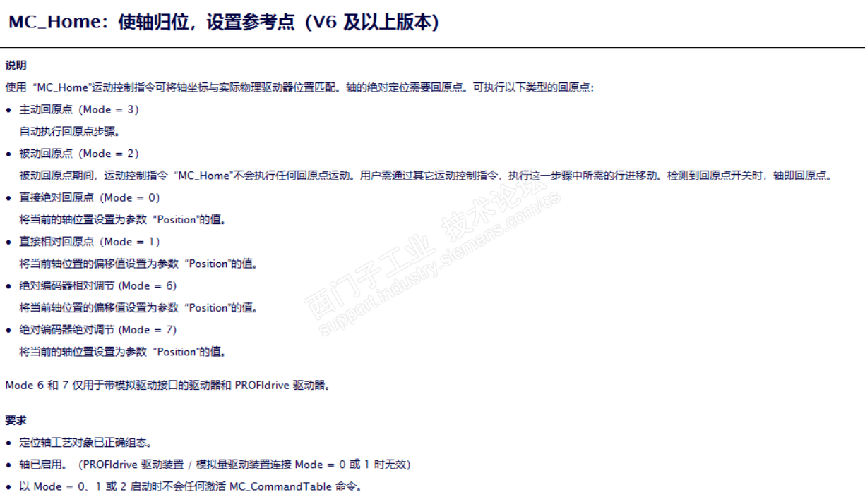

以下是引用张1997在2024-04-22 21:22:58的发言 >0楼
目前手上有个1215C,和一个台达的脉冲伺服,伺服电机用的是绝对值编码器。
我也是第一次这样组合,如何实现上电不用找原点,直接可以绝对定位。
个人想法是用MODBUS RTU 通信读取编码器的位置,后面怎么实现功能呢,求大佬指点
没有系统性的知识,才会有这种奇葩的想法!
