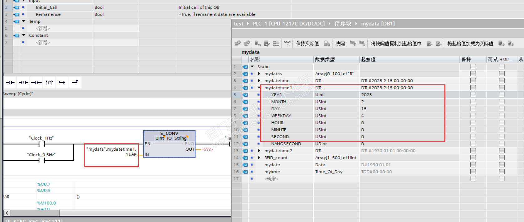

回复:SCL编程如何把DATE_AND_TIME转为字符串?
zhangli0
    17456
    65
    925
注册时间:2003-06-06
发布于 2024-04-26 11:32:01
3楼
八个字节分别转成字符串然后字符串合并。
