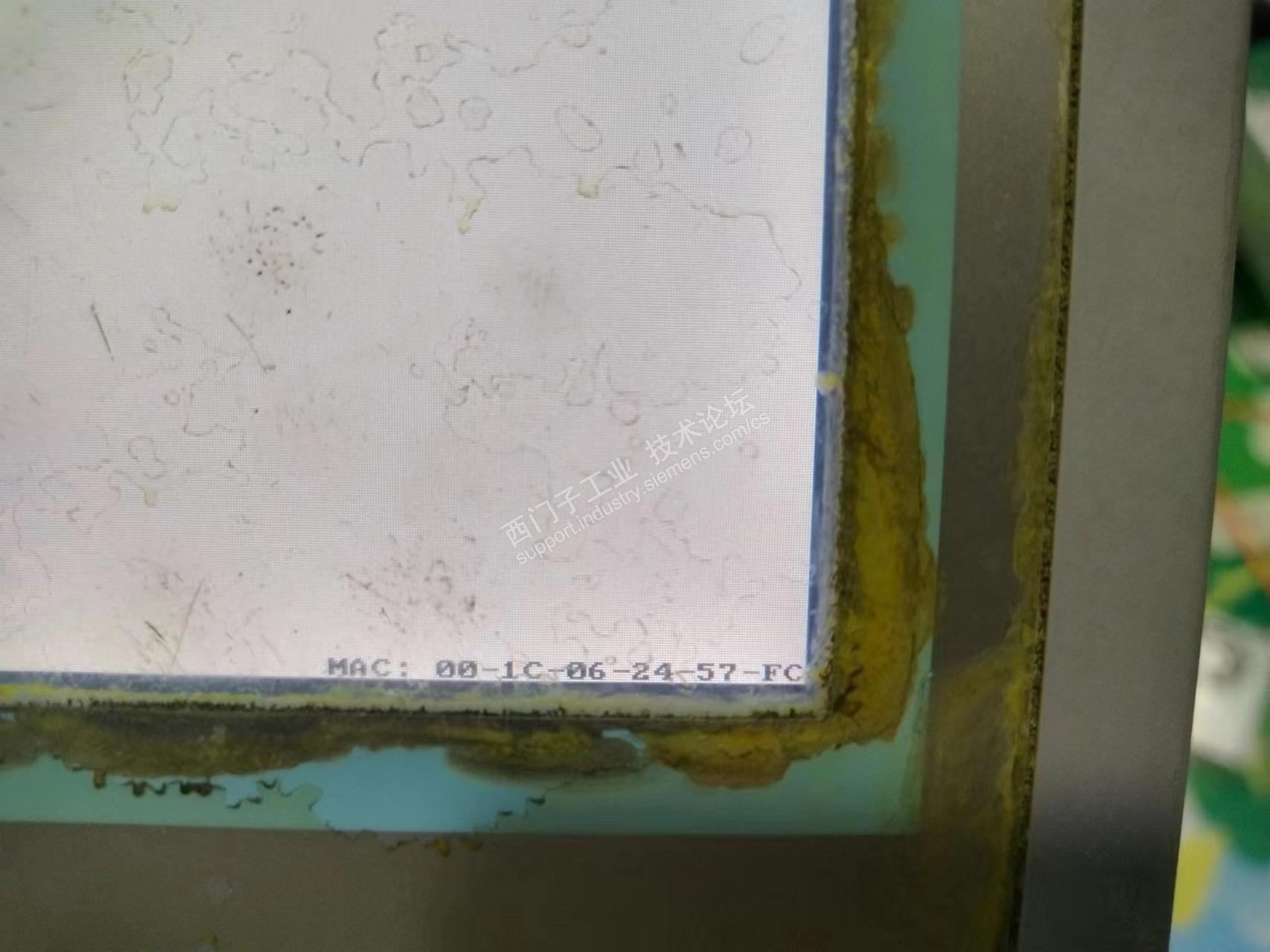

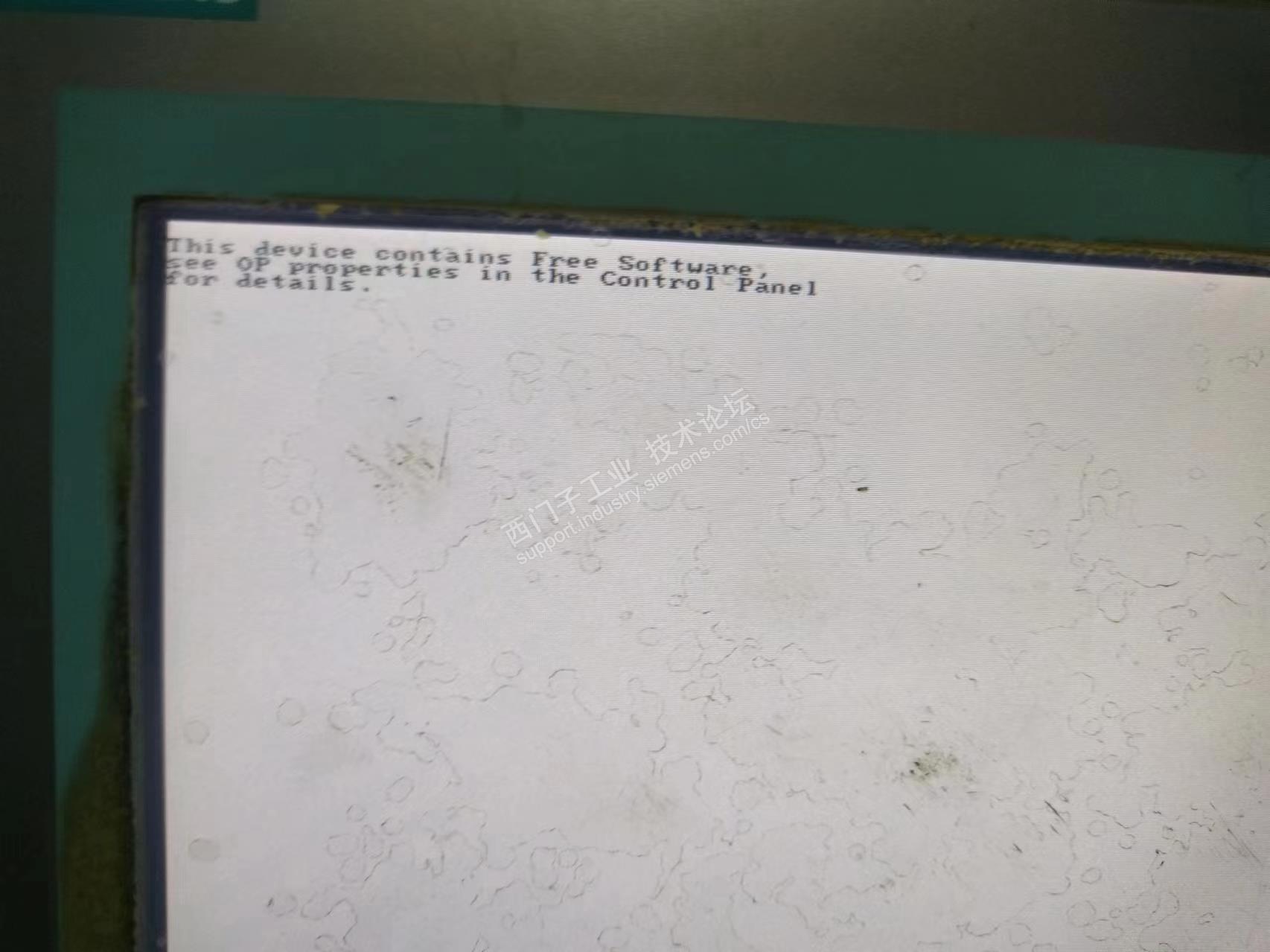

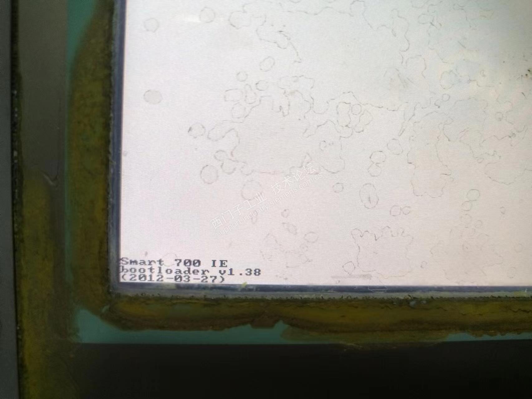

问题概述:smart 700IE 开机一直停在启动画面,无法通讯
我按照西门子官方《smart屏恢复出厂设置视频》指导的步骤操作:试图用以太网的方式建立电脑和触摸屏的通讯,但是始终建立不了。按照视频教程的说法,因为停留在开机的这个画面,不往前滚动完成自检,所以谁也不知道触摸屏的IP地址。电脑端输入的IP地址和USB-ETH通讯电缆的IP地址设定在同频段,在“自动更新”勾选了“恢复系统参数”选项,同时填写了触摸屏的MAC地址。安装官方教程要求,在电脑要求“开启HMI”时,才对触摸屏进行上电,再此之前并按教程没有对触摸屏供电。我感觉:步骤并没有错误。
请教各位师傅或论坛高手指点一下,谢谢帮忙!
