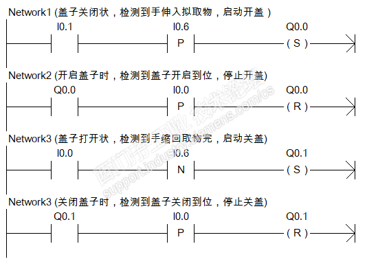

这样写可以吗?还是有点问题就是下一个盒子我想的是第一个关闭后 第二个盒子自动打开 不是用手去感应 怎么实现呢?
