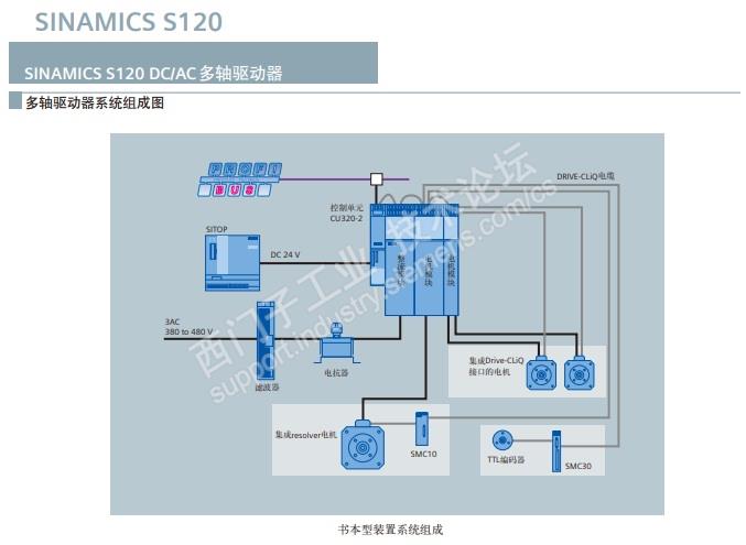

SINAMICS S120是西门子公司推出的全新的集V/F、矢量控制及伺服控制于一体的驱动控制系统,它不仅能控制普通的三相异步电动机,还能控制同步电机、扭矩电机及直线电机。SINAMICS S120具有模块化设计,可以提供高性能的单轴和双轴驱动,功率范围涵盖0.55 - 5700 kW,具有广泛的工业应用价值。由于其具有很高的灵活性能,SINAMICS S120可以完美的满足应用中日益增长的对驱动系统轴数量和性能的要求。
SINAMICS S120分为两种类型:DC/AC多轴驱动器与AC/AC单轴驱动器。
(1)DC/AC多轴驱动器,指整流与逆变都是独立的模块,控制单元采用CU320-2,一个控制单元CU320-2可以同时控制一个整流、6个矢量轴或者6个伺服轴。

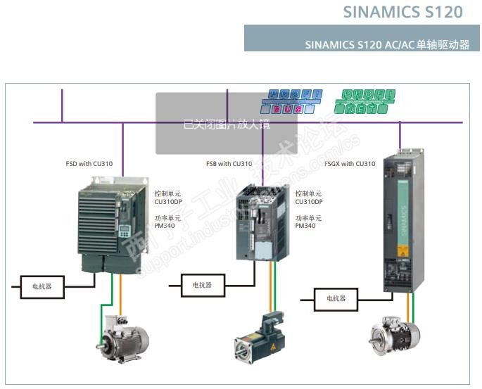

(2)AC/AC单轴驱动器是指整流逆变一体结构,控制单元为CU310-2,一个控制单元仅能控制一个轴。

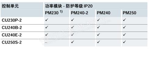

SINAMICS G120 是一款模块式变频器系统,其主要包含两个功能单元:
1)控制单元 (CU)
2)功率模块 (PM)
控制单元可以控制和监控功率模块和与它相连的电机,控制模式有多种,按需选择。该组件能够支持与本地或中央控制系统以及监控设备的通讯。功率模块用于对电机供电,功率范围为 0.37 kW 至 250 kW。该模块采用了最先进的IGBT技术和脉宽调制功能,从而确保可靠而又灵活的电机运行。丰富的保护功能为功率模块和电机提供了高度保护。
控制单元可与以下功率模块组合使用:
