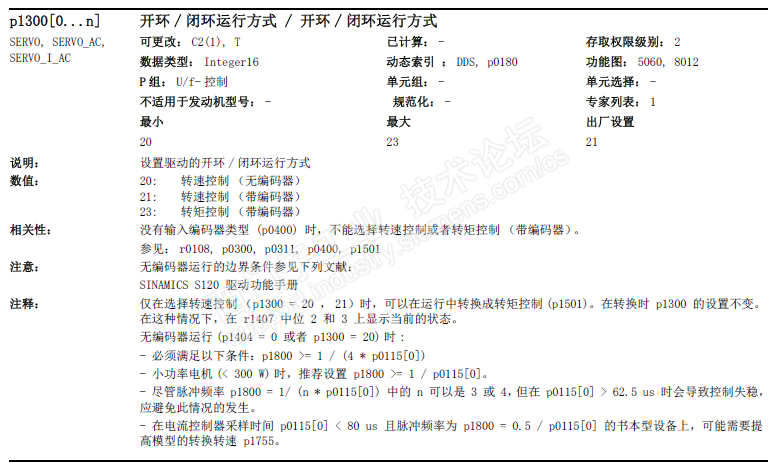

回复:如何把s120主轴驱动器改为开环控制

设置p1300=20
