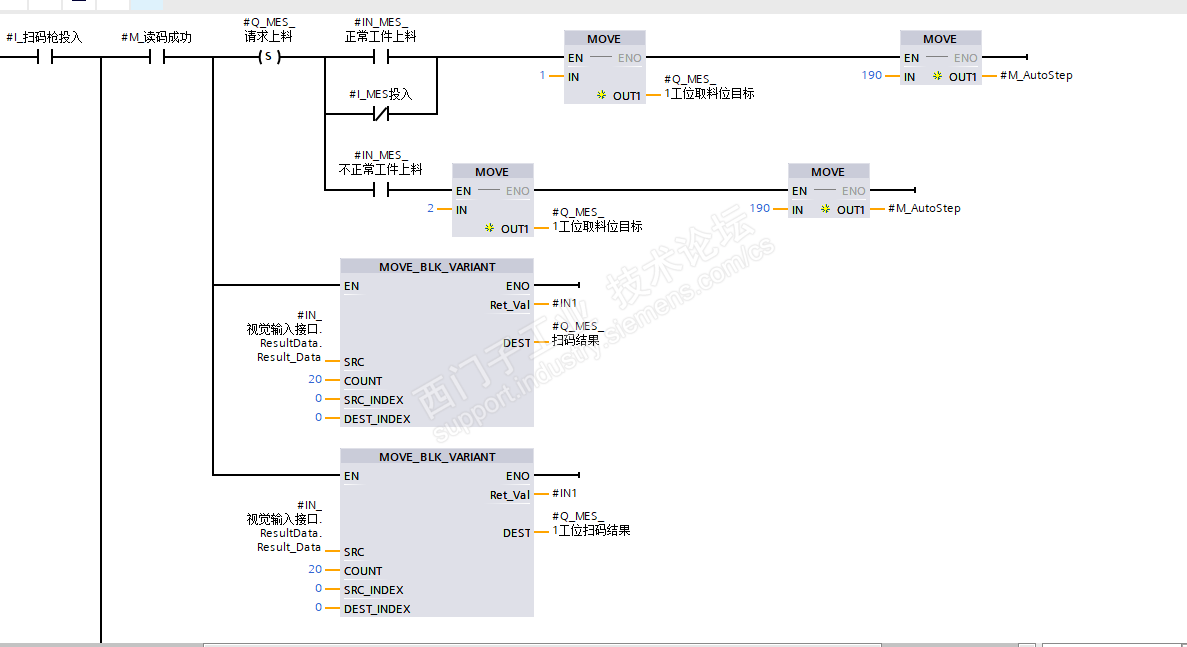

回复:1500PLC与康耐视扫码枪连接,扫码枪能读取到码,GETIO_PART_DB读不到码,如何读取码?

我们有设备用的扫码枪和你这个一样,Dataman260,用下图这个MOVE指令传送的码
