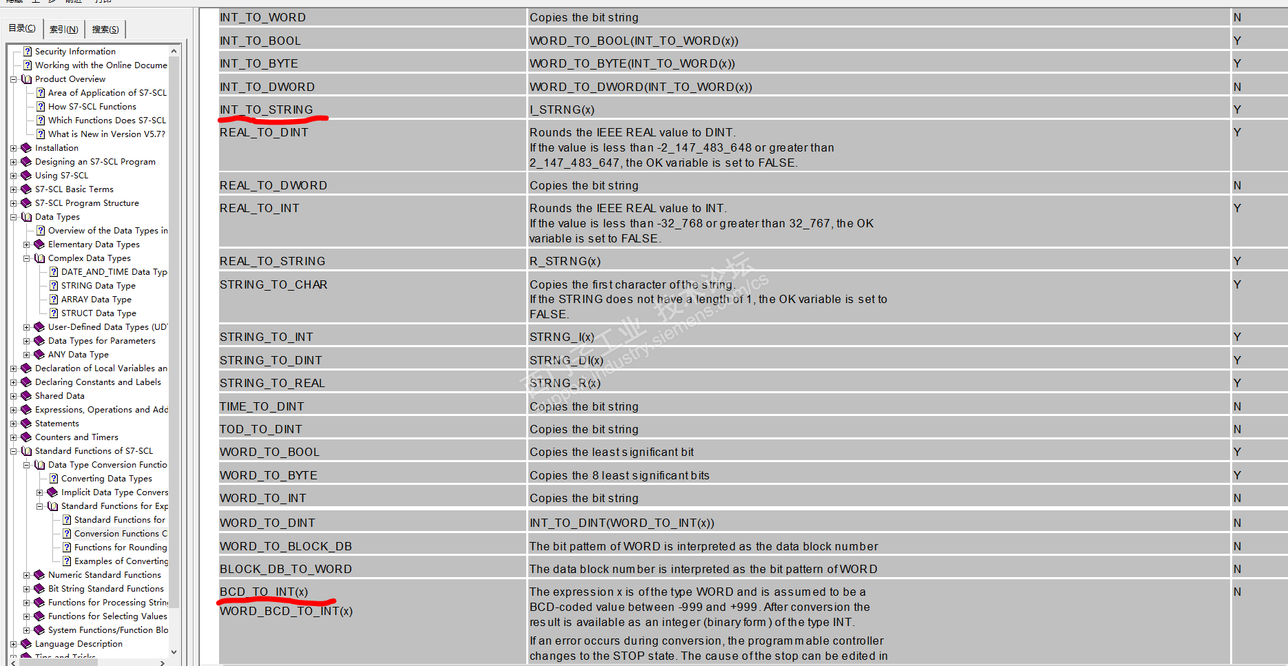

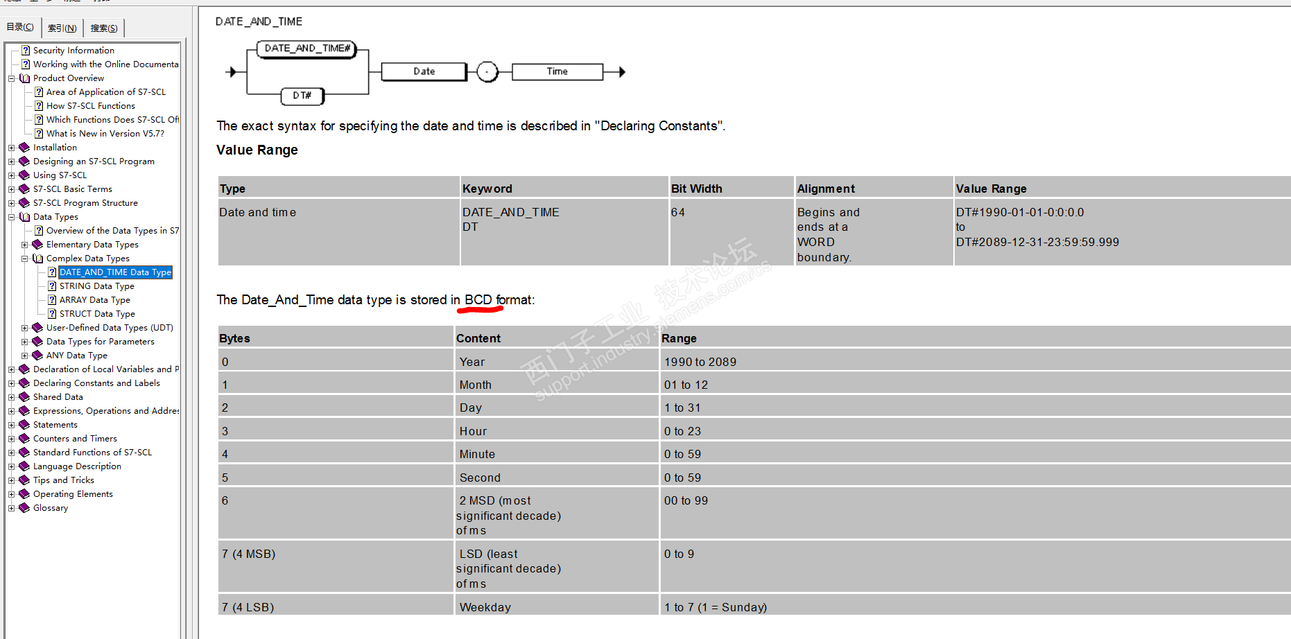

以下是引用lu_zhao_long在2024-04-26 11:20:20的发言 >1楼:有两幅截图供你参考...
引用1楼详细内容:
有两幅截图供你参考。
图1 是 DATE_AND_TIME 类型的数据格式:
注意哟,每个字节居然是 BCD 格式的数字。而且 Byte 0 是年份,0 对应的是 1990 年。
截图二是你可能用到的两个函数:
BCD_INT(x) :把 BCD 数字转换成 整数
INT_STRING(x):把整数转换成字符串
哦,我的资料是从 PCS7 系统的帮助文档中找到的。PCS7 系统的 CPU 只使用 S7-300 及 S7-400 系列的 PLC。楼主的帖子也是发在 S7-300/S7-400 版区的。
