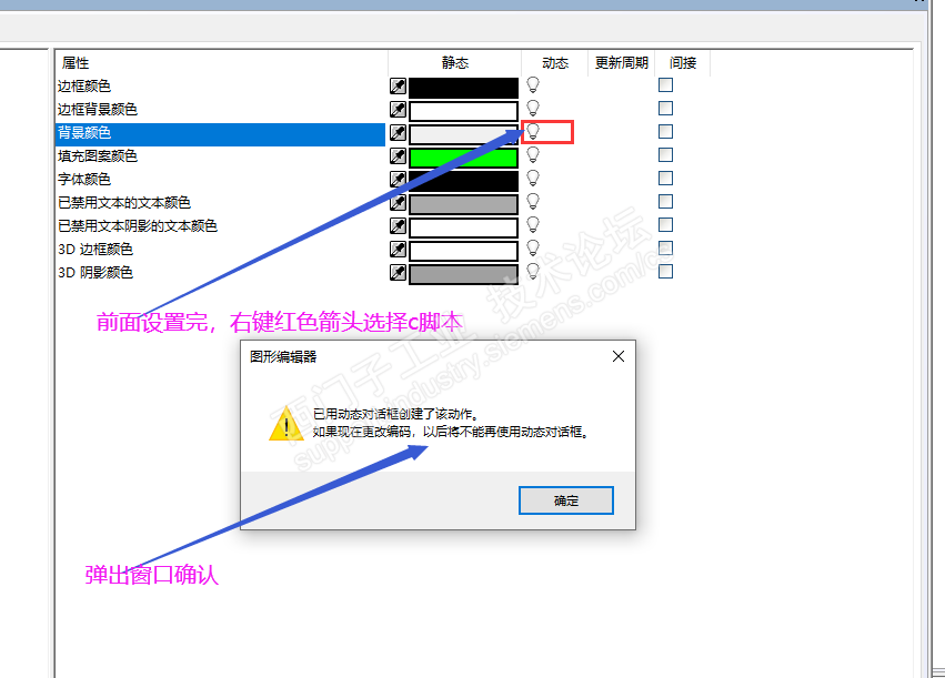

按上面的设置好动态对话框,然后切换成c脚本如此回复的两个图。
