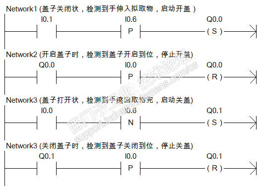

以下是引用芳季在2024-04-25 17:18:29的发言 >12楼
用Scr编程或者用置位复位编程。没有第三招了。还是推荐用置位复位吧。
我要吐槽一下。SCR可谓是没有任何好处的功能。最坏的现象就是不活动的步,监控显示灰色。什么都看不到。
看谁觉得scr有点好处的,来呼我脸上。
这样写可以吗?还是有点问题就是下一个盒子我想的是第一个关闭后 第二个盒子自动打开,手去拿物料后 受出来盖子自动关闭,怎么实现呢?
