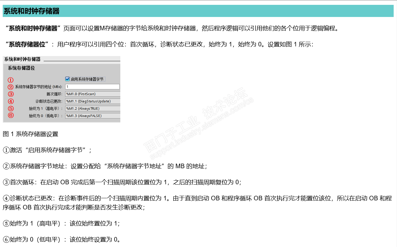

以下是引用汐止在2024-04-29 11:11:51的发言 >4楼
大佬,西门子 S7-300 里面没有系统时钟,也就是没有官方的 FirstScan 可以直接用。
我看有人在 OB100 里面这样定义:
IF NOT "FirstScan" THEN
       "FirstScan" := TRUE;
END_IF;
然后在 OB1 中的最后一段,将 "FirstScan" 复位掉。
这样做与文档中的“在 启动 OB 完成后 第一个扫描周期该位置位为 1,之后的扫描周期复位为 0”不一致。这样写有没有潜在的“风险”?
想知道以前的老 300 PLC,大家是怎么写 FirstScan 的?怎么写会符合规范呢?
以下是引用振~在2024-04-29 10:42:01的发言 >3楼:首次循环:在启动 O...
引用3楼详细内容:
首次循环:在启动 OB 完成后第一个扫描周期该位置位为 1,之后的扫描周期复位为 0;
但是300里面有OB100啊,OB100就相当于这个Fistscan的功能了呀
根据需要程序逻辑做好了,就没啥风险
他这么写也可以相当于第一个扫描周期了
