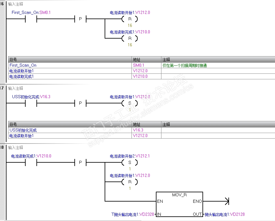

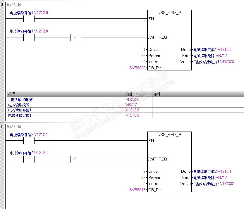

监控看了,V1212.0是开始读取电流,V1210.0是读取完成信号,读取完成信号的上升沿复位开始信号,就是这里卡住了,一直没有复位V1212.0

说什么都没用。
要用程序去监视程序才知道真正的问题点。
卡住的前一刻,由于什么事情done没有被传下去。
有没有想到加延时来处理下?
