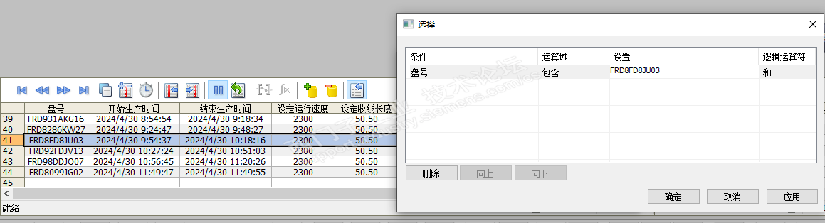

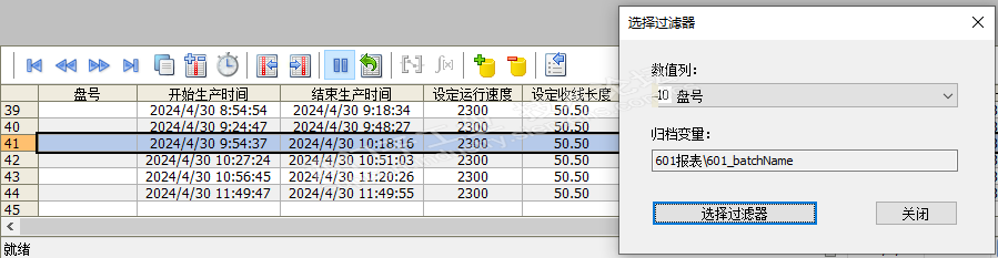

WINCC 7.5 ONLINE TABLECONTROL控件中的“选择过滤器”不能正常筛选字符
刹那芳华逝
    80
注册时间:2011-03-19
1247
2024-04-30 13:54:29
https://www.ad.siemens.com.cn/productportal/prods/hmi/wincc/Q6_FAQ/FAQ_TagLog_TextFilter.html
按照西门子官方提供的方法,对控件中记录的文本数据进行筛选过滤后,筛选的那一列数据直接消失不见了,得不到想要的筛选结果,请教一下诸位是不是我哪里出了什么问题
