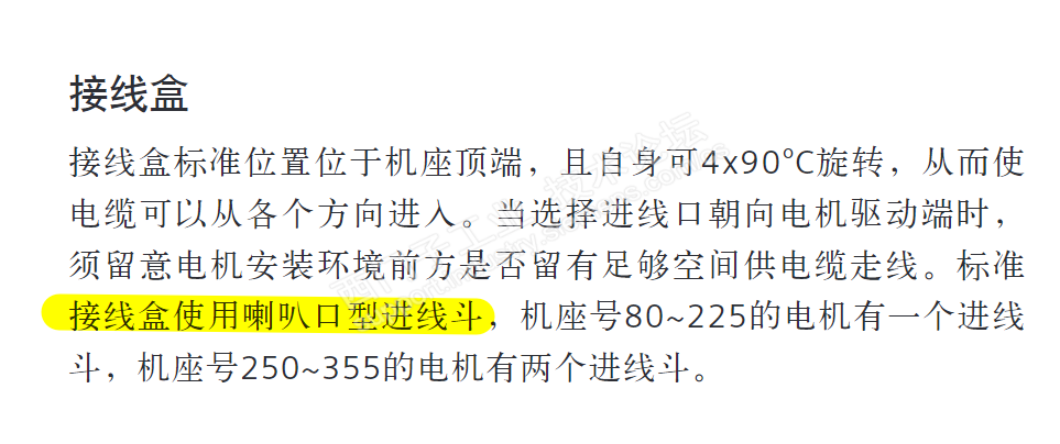

看看图片,是不是叫这个东西
http://www.beide-vendor.com/file/1mb0063.pdf
不是你再仔细看看上面的样本
