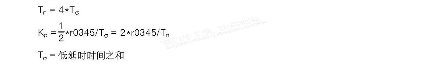

针对西家传动产品的速度调节器优化与参数手动设置。记住5楼调试指导信息里的两个公式,并能理解和实际应用。就足矣了。
