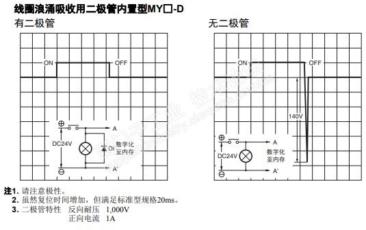

以下是引用hhyx9在2024-04-28 22:45:06的发言 >12楼
可能有几个概念你不是很清楚,线圈并联续流二极管释放的是线圈感性负载关断时的反向电压,也就是说,危害的是叠加的反向电压,不是你你例举的线圈吸合电流或保持电流,更不是什么DO点额定0.5A,继电器保持电流不到0.04,乘10也在额定值之内的算法。
既然你举例了欧姆龙的MY2系列,下图就是,欧姆龙MY2系列里面带续流二极管型号(-D)的特性数据,可以供你参考
另外比如你后面举例的西门子薄型继电器,尽管我不用这个型号,用同类型施耐德的RSL系列,用这个型号时我也不配续流二极管等保护装置,因为官方就没有这个配件!成套时一个一个外挂显然也不现实。
我再重复一遍,在本贴内我的观点一直就是有相关的配件就加上,不要吝惜这点成本,至于具体到个人,出于认知也好,应用场合、预算也好,你可以选用其它你认为合适的规格。就还是以MY2系列为例,它也有不带续流二极管的型号,丰简由人。
本贴我不会再回复了,个人根据自己的需求,爱加不加。
以下是引用ZXC2011在2024-04-28 14:59:19的发言 >11楼:理性讨论,没必要上...
引用11楼详细内容:
理性讨论,没必要上升高度。你的观点我只能部分赞同。就别说那个1a电磁阀的事情,那都不是该不该,是错误的事情了。
我也较真一回。只针对继电器(3rq0级别,不包含大型功率继电器)需要不需要加的问题,以1200晶体管输出为例,负载电流0.5A,峰值电流8A, 100ms。那继电器数据是多少,保持电流36.3ma(omron my2n),吸合电流数据找了好几个品牌没找到,就按10倍算也才多少?
再打个比方,西门子的普通继电器还能选浪涌单元,那薄型的隔离继电器呢?这个才是最常用的吧,一个柜子常常几十个,如何施工?参考https://cache.industry.siemens.com/dl/files/382/109954382/att_1264270/v1/3RQ010_Catalogue_202402261420303086.pdf
能加上固然锦上添花,但不能说不加就是不合理,否定了大部分从业者不是?
