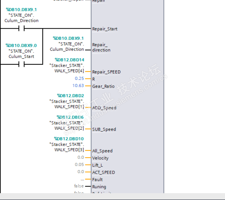

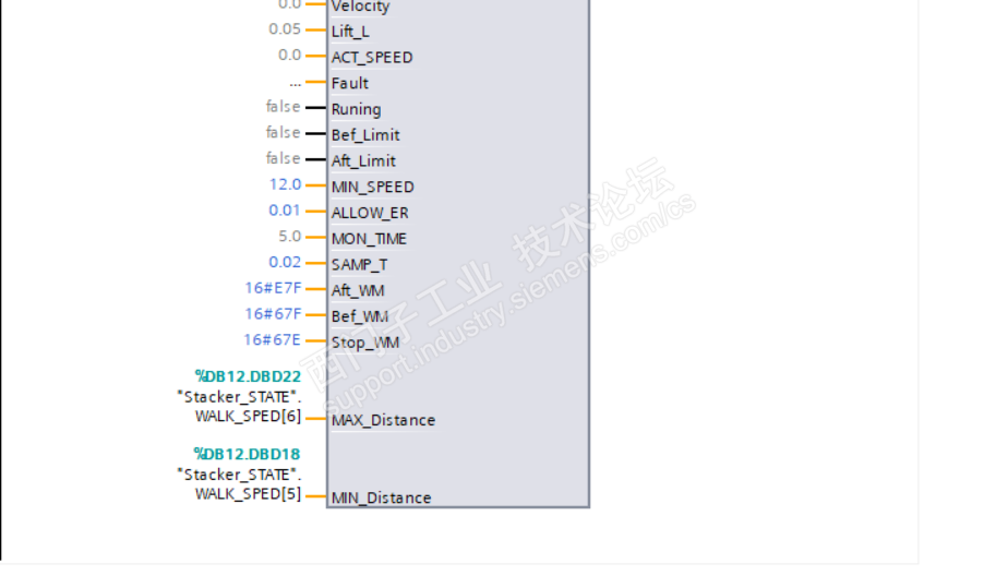

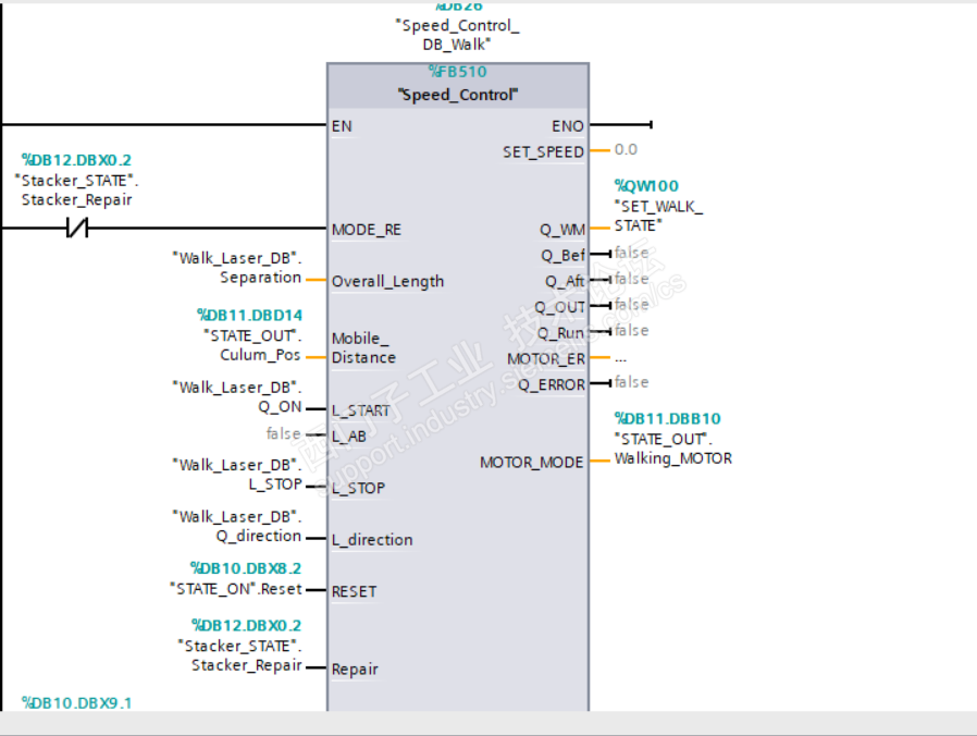

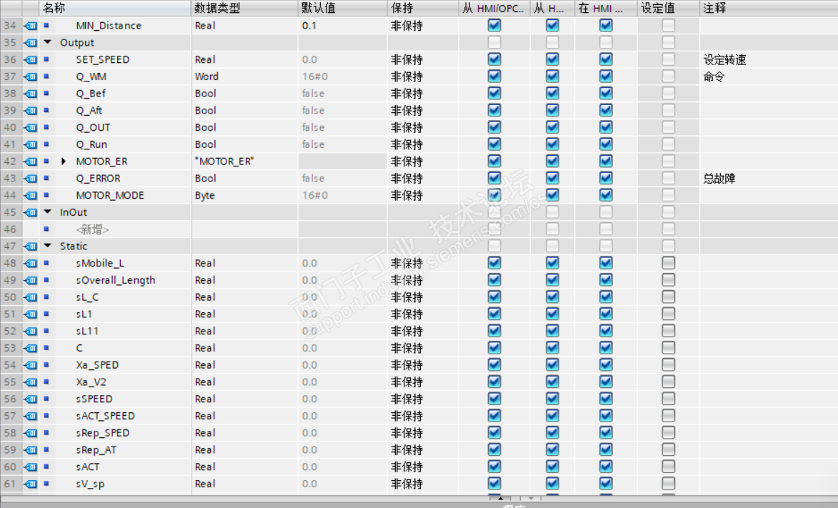

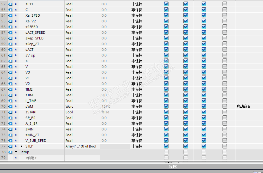

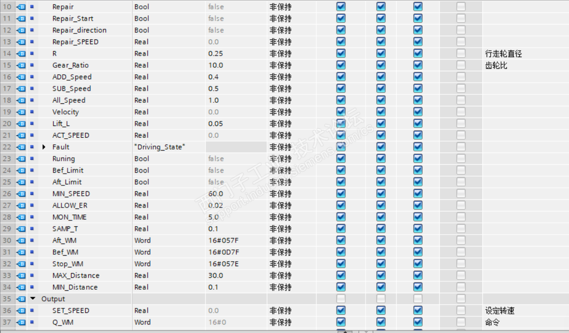

如图所示:上面三个图是FB510外部引用的输入输出引脚,下面的是输入输出引脚的数据类型还有程序(只截了一小部分)

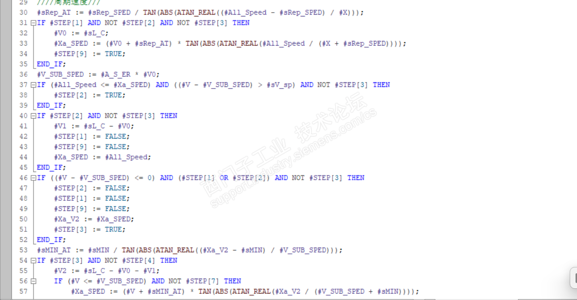

程序第三十行,他引用了tan函数和atan函数,请问第三十行的公式是什么?上面的注释为周期速度,我搞不明白结果究竟是速度呢,还是时间?

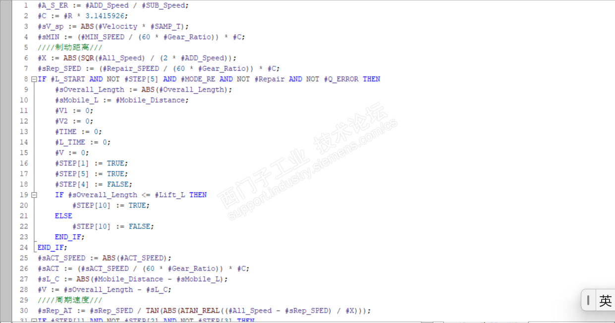

解析:此程序快是堆垛机行走的速度程序块,在实际应用中行走精度很高,误差在2~5毫米之间。所以想研究一下程序的写法
第一行是  加速度/减速度
第二行是   行走轮的周长
第三行是  速度*时间系数
第四行是  堆垛机的最小行走速度  (电机速度/60/减速比)*滚轮周长
第六行是  制动距离  通过S=0.5*a*t2的公式所得(我觉得应该用SUB_SPEED,本程序用的是ADD_SPEED)
第七行是   调整模式状态下,堆垛机的行走速度
第三十行    我就看不懂了,请高手帮忙指点一下,这个等式写的是什么意思
    用调整速度/TAN(ABS(ATAN(最高速-调整速度)/制动距离)))这个是什么意思?
